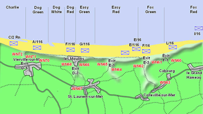

The attachment omaha_landings.jpg is no longer available
DIA-D HORA-H Rangers! Lead The Way!
Como no podia ser de otra manera, sobre unas heroicas tropas recaerá la responsabilidad del combate mas duro. Omaha Beach.
Un cúmulo de despropositos hara de esta playa un infierno. Así que seguiremos aquel dicho de "si estas cruzando el infierno... no pares".
Bajo el mando del teniente coronel Max F. Schneider, el quinto batallón de Rangers atacó Omaha Beach el día D. En la mañana del 6 de junio aterrizó con el 116 ° Regimiento de Infantería de la 29 División y, con elementos del Segundo Batallón de Rangers. De hecho, la historia del Ranger se hizo cuando el comandante asistente de la Vigésimo novena División, Brig. El general Norman Cota, recurrió a Schneider y ordenó: "¡Rangers, lideren el camino de esta playa!"
Operación Overlord
Para la Operación Overlord , el 2. ° y 5. ° Batallón de Rangers se unieron (el 9 de mayo de 1944) y designaron al Grupo de Rangers y se unieron temporalmente al 116 ° Regimiento de Infantería de la 29 ° División de Infantería . El Grupo Provisional de Rangers se dividió en tres grupos; Task Force A, Task Force B y Task Force C.
TASK FORCE B
La Task Force B consistió en la Compañía C del 2 ° Batallón de Rangers apoyado por un pelotón de tanques DD de la Compañía B del 743 ° Batallón de Tanques . Estas unidades debían aterrizar en Charlie Sector (adyacente al Sector Dog Green ) cerca de la Compañía A del 116º Regimiento de Infantería de la 29ª División de Infantería . La Task Force B tenía dos planes, el primero en seguir a la Compañía A en su asalto a Vierville y en un punto fuerte alemán en Point et Raz de la Percee, y el segundo en atacar directamente el punto a través de acantilados si Vierville no estaba despejado. Después de que Point et Raz de la Percee fuera autorizado, se unirían a los Rangers de la Task Force A en Pointe du Hoc. Las unidades de Ranger de la Task Force B fueron transportadas por el HMS Prince Charles , y se reunieron con las unidades de la Compañía A del 116º Regimiento de Infantería en el HMS Empire Javelin antes de dirigirse a Omaha Beach. La Compañía C aterrizaría a las 06:33 a.m.
Task Force B Compañía C
LCA 418 Primer pelotón. Comandante de la compañía Capitán Ralph E. Goranson. Destruido poco después de llegar.
LCA 1038 Segundo pelotón
Los objetivos :
El objetivo de los desembarcos en este sector es establecer una cabeza de playa entre Port en Bessin y el río Vire y luego avanzar hacia el sur hacia Caumont y Saint-Lô junto con el segundo ejército británico. Una vez que las playas hayan sido despejadas, las tropas se dirigirán hacia el interior y alcanzarán una línea que va desde Isigny a Tour en Bessin y enlazarán con los Rangers en el Pointe du Hoc al oeste y el 47º Royal Marine Commando británico en Port en Bessin hasta el este.
